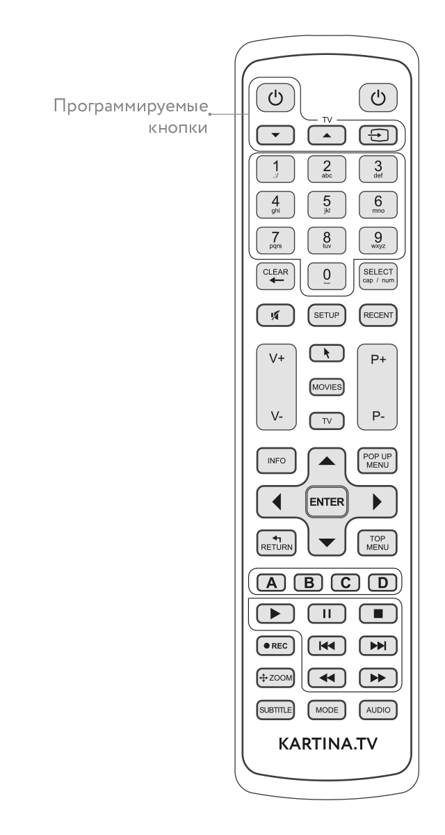

В секции «TV» на пульте управления расположены 4 обучаемые кнопки — POWER, DOWN, UP, AV IN — которые могут быть запрограммированы для управления Вашим телевизором или другим оборудованием.
При помощи функции обучения Вы можете скопировать до 4 функций пульта Вашего телевизора на эти кнопки, чтобы управлять телевизором при помощи пульта от приставки — например, чтобы включать и выключать телевизор.
Кнопки обучаются ИК-сигналом от другого ИК-пульта управления.
