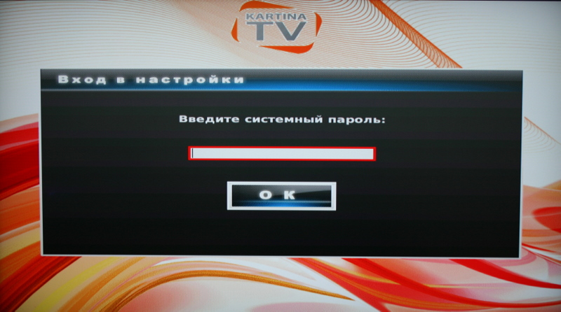

  1. Выключите и снова включите приставку. После загрузки приставка выдаст сообщение об ошибке соединения и через несколько секунд появится приглашение ввести пароль:

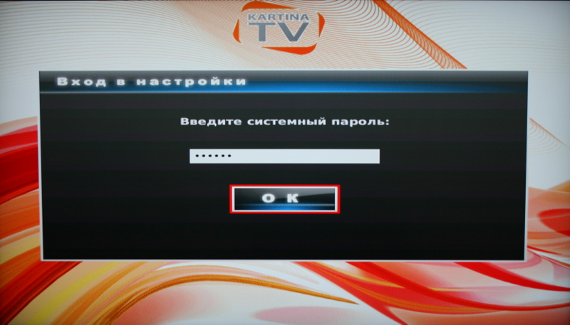

  2. Введите с помощью пульта пароль "123456", перейдите в меню на кнопку OK и нажмите на пульте "Enter":

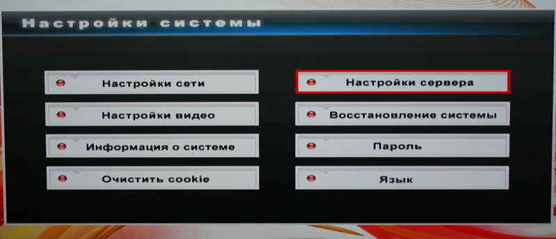

  3. Появится меню системных настроек. Перейдите на пункт "Настройки сервера":

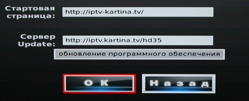

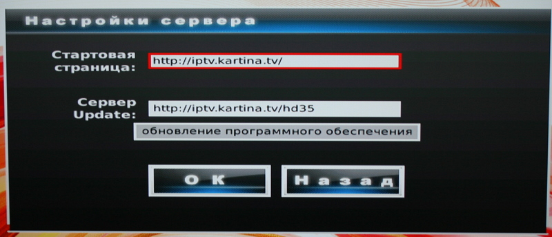

  4. В меню настроек сервера в поле "Стартовая страница" отобразится адрес http://iptv-kartina.tv
    Вам требуется заменить его на прежний адрес http://iptv.kartina.tv. Сотрите тире и вставьте точку:
  5. Знаки препинания вызываются многократным нажатием на кнопку "1" на пульте.
  6. После ввода правильного адреса перейдите на кнопку OK и нажмите на пульте Enter, чтобы сохранить настройки.
