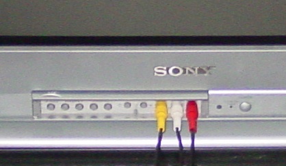

В телевизорах с кинескопом соответствующий разъем чаще всего расположен впереди под откидной крышкой:

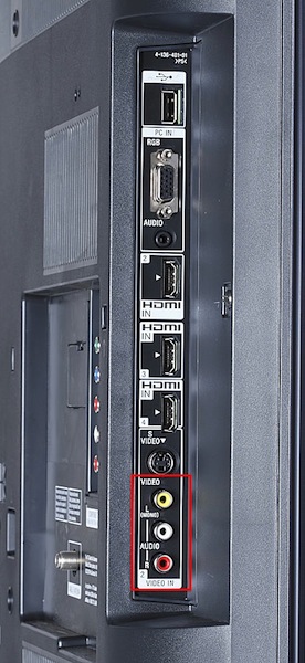

В плоских панелях этот вход чаще всего расположен сбоку:

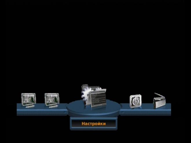

Включите приставку и дождитесь загрузки главного меню. Используйте стрелки Вправо и Влево, чтобы выбрать в главном меню пункт Настройки:
Нажмите Enter на пульте, чтобы войти в меню настроек.

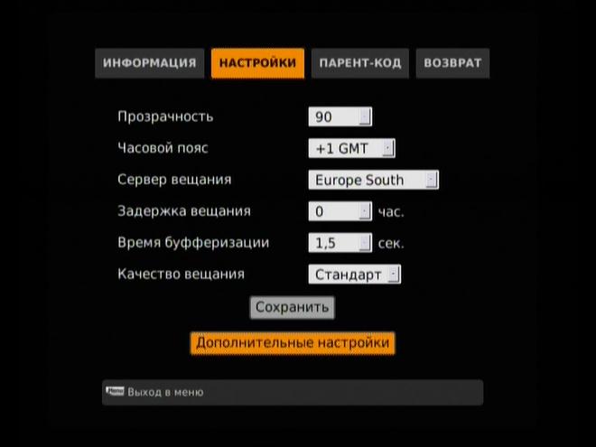

Откроется меню настроек абонемента:
Выберите пункт Дополнительные настройки и нажмите Enter.

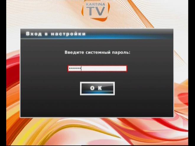

Введите системный пароль – это цифры 123456. Перейдите стрелкой Вниз на OK (выбранный элемент меню всегда обведен красной рамкой), нажмите Enter.

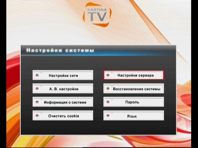

В меню приставки перейдите на пункт Настройки сервера и нажмите Enter:
Шаг 5

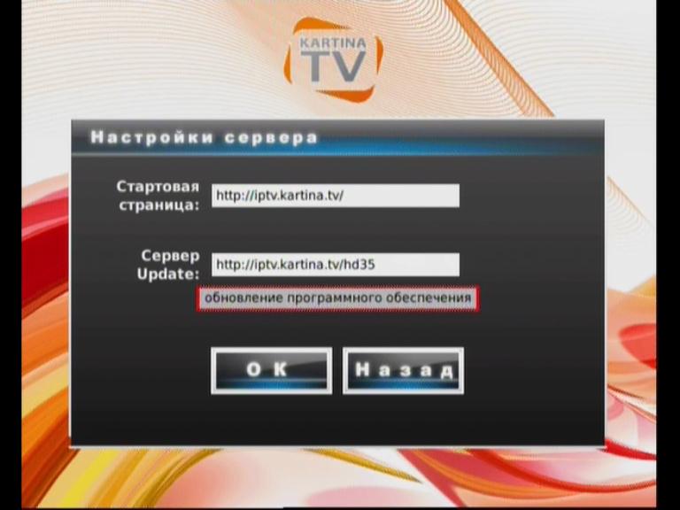

В меню настроек сервера перейдите к кнопке обновление программного обеспечения и нажмите Enter.

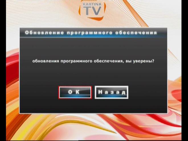

Подтвердите обновление программного обеспечения нажатием кнопки Enter:

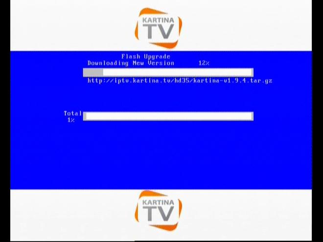

После этого экран телевизора погаснет. Не отключайте приставку. Через некоторое время Вы увидите заставку, отображающую ход обновления:

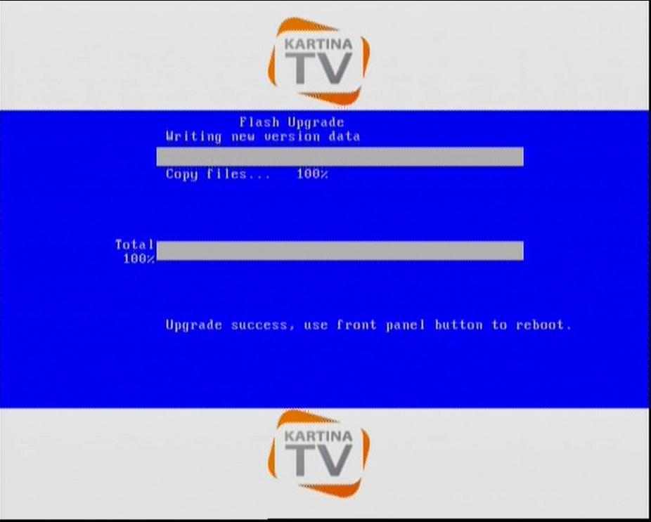

Обновление занимает порядка 10 минут. После завершения обновления полосы прогресса остановятся на 100% и вы увидите следующее сообщение:
Шаг 7
С помощью пульта отключите питание приставки. Подождите 5 секунд и снова включите питание. Дождитесь запуска меню приставки. На этом процесс обновления завершен.
